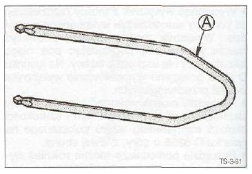

To może mi jeszcze podpowiecie jak wyjąć radio? stare, z panelem. Ma po obu bokach po dwa takie otwory, średnicy mniej więcej 3mm. Jeden elektryk pokazał mi kiedys specjalny firmowy klucz do wyjmowania, takie dwa U z drutu. Mój obecny mechanik radzi włożyć w te otwory gwoździe, ale taki mądy to i ja jestem, próbowałem to już i mi nie wyszło. O czymś zapomniałem? (gwoździe od się? ksobie? wink.gif)
ale można je trochę ulepszyć - ew. inny drut, ale dość sztywny
przyjrzyj się oryginałowi:
gwozdzie moga byc tylko zeby na koncu miały mały haczyk i ciagnac do siebie...A wykrecił kolega srubki... wink.gif

Ja wyciągałem przy pomocy czterech gwoździ bez żadnych kombinacji! Dociska się je w stronę radia i bez problemu wychodzi. Pozdr!
Ja używam pilników - rączka jest akurat tej średnicy...
Możesz sam zrobić sobie przyrząd do wyjmowania radia w 10 minut: KLIK
