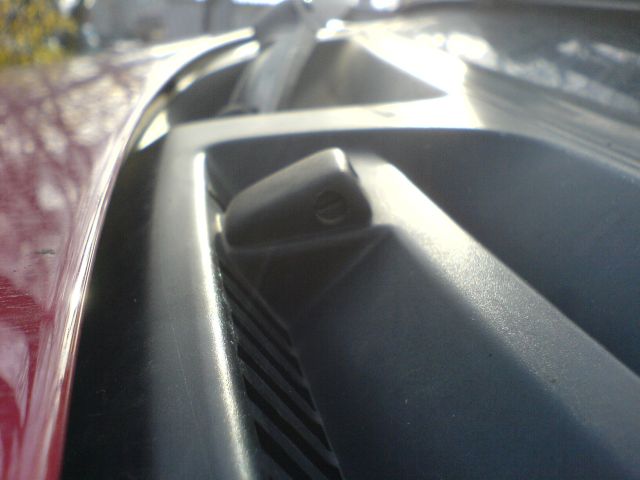

Ja mam z lewej strony (patrząc od środka auta) taką "śrubkę" regulacyjną, która można regulować wysokość spryskiwania. Natomiast na boki reguluję tradycyjnie - szpilką.

wrzuć fotę bo chyba masz inne u mnie takiego czegoś raczej nie mam.
też mam - tot chyba widać dobrze po podniesieniu maski. z prawej strony spryskiwacza patrząc od przodu autka

generalnie jest tak ze siki to jest jeden element ktory jest wsuniety w obudowe

po wizycie w garażu stwierdzam że jest jak mówiliście ale i tak mam jeden do wymiany bo jest jakiś pęknięty i nie leci z niego tylko jakoś bokiem ucieka.Póki co zamieniłem lewy z prawym i tyle palacz.gifDzięki za pomoc.Do tej pory regulować próbowałem szpilką a tą śrubkę ignorowałem myśląc że ona jakoś podtrzymuje spryskiwacz mlot.gif
