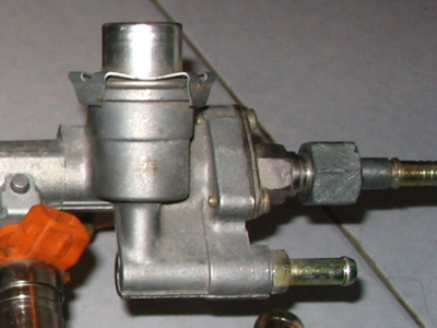

te przewody paliwowe co widac na fotce w załączniku to one maja byc tak zaślepione jak są czy one gdzieś konkretnie idą?
A tak mianowicie gdzie sie podpina powrót paliwa, tzw nadmiar?
Takie jeszcze jedno małe pytanie z czego macie zrobione wejście do zasilania paliwem listwy wtryskowej? (brak króćca)
tam gdzie masz gwint wkrecasz kruciec to jest zasilanie paliwem
