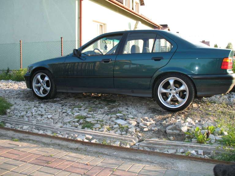

Witam. Mam E-36 na felgach 18" oponki 225/40 z przodu i 245/40 z tyłu. Dociera tył jak zapakuje 2-3 osoby a poza tym jest OK jak chcesz to zapodam fotki.
> mnie ciagnie raczej w ta strone
> klik
zacne Maku:) musze przyznac ze na te tez moglbym sie skusic:)
