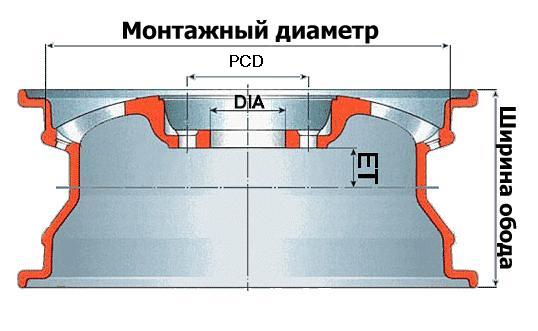

czym mniejsce ET tym felga dalej jest osadzona od piasty
czyli im mniejsze ET tym felga bardziej wystaje na zewnątrz
