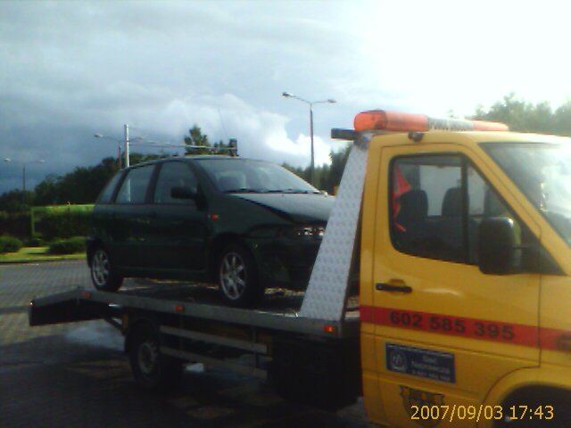

nic nie drga a samochod byl uderzony w prawa strone a sprawa dotyczy lewej wiec to nie to...
zreszta to nie byla duzo stluczka (foto w zalaczniku)
Pojechalem bo sytuacja nie pozwolila dluzej czekac - brak grzania.
Widac bylo podczas jazdy bialy dym z rury czyli na 99% UPG.
Poza tym zrobia rozrzad z wymiana pompy wody (nie byl robiony nigdy a jest 130kkm).
Bedzie tez wymiana amorkow przednich bo przecieka lewy.
No i oczywiscie sprawdzenie ukladu hamulcowego.
Do tego sprawdzenie czemu nie grzeje i czemu wentylator pod schowkiem tak wyje :|
