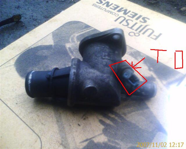

> Szukaj tego:
o....już mam jakieś poglądowe pojęcie o sprawie waytogo.gif wymieniałem kiedyś termostat i chyba coś takiego tam było hmm.gif
> o....już mam jakieś poglądowe pojęcie o sprawie wymieniałem kiedyś
> drogie to-to będzie?
Do poliftowego 1.6 ten dwufunkcyjny o którym pisałem nówka sztuka kosztuje ok 120 zł - także ten będzie zapewne tańszy.
ale tak czy inaczej jeśli bedzie kosztował więcej niż 20zł to mam dylemat: jechać na komputer za 50zł i wiedzieć na pewno co padło, czy wymienić w ciemno i zaoszczędzić albo utopić kilka zł spineyes.gif
