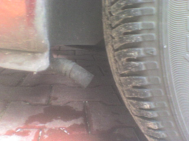

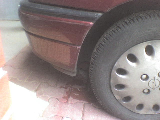

Siorbanie dochodziło spod lewego krańca przedniego zderzaka.
Dziś tam zajrzałem i... wyciągnąłem luźny gumowy wąż, z którego wypłynęło trochę wody.
Pytanie za 100 pkt.:
Do czego jest ten wąż i czy powinien on tak sobie luźno wisieć czy powinien dokądś jednak prowadzić? niewiem.gif

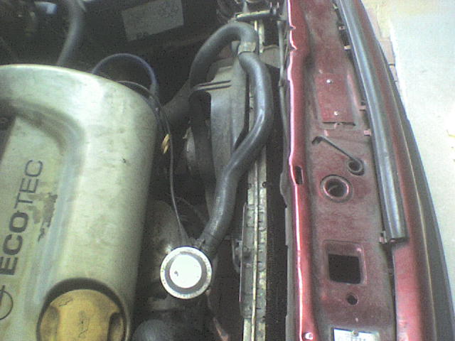

Pytanie pomocnicze:

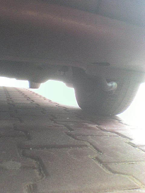

I jeszcze jedna fotka
I jeszcze jedna
I ostatnia
Witam!
Masz taki sam silnik, wiec to jest od pompy dodatkowego powietrza.
Zalacza sie gdy odpalasz silnik, tloczac dodatkowe powietrze. Po ktrotkim czasie wylaczasie jak silnik chwile pochodzi.
Sciagaj plastykowa oslone pod blotnikiem a ja zobaczysz.
A siorbało niezależnie od tego, czy silnik był świeżo odpalony czy już jeździłem jakiś czas. Na pewno siorbał przez tą wodę, która się tam zgromadziła, ale czy znaczyłoby to, ze przez cały czas tam coś zasysa? confused.gif
Nie nie powinien wisieć powinien być założony na pompę powietrza dodatkowego która znajduje sie tam gdzie napisał kolega JerryG1
Zwróć uwagę ze na końcu węza jest opaska zaciskowa - po co miałaby być zakładana na luźny koniec?

Myslalem, ze sie domyslisz zakrecony.gif.
Spadl z pompy powietrza, nie ma wisiec a byc zalozony na ta pompe.
Odkrecaj kolo i nadkole plastykowe. Zobacz czemu spadl, moze zgubiles cala pompe a zostal tylko waz.
Lub tylko wystarczy polaczyc razem z pompa.

Taaak, to wąż od tzw. odkurzacza, czyli pompy powietrza dodatkowego. Jak nie chce ci się / niemasz czasu robić tego porządnie, to możesz zastosować rozwiązanie "druciarskie", tymczasowe: Zaślep ten wąż np korkiem od wina i odłącz przewód podciśnieniowy ,taki cienki (średnica jkaieś 3mm) , czarny z gumową końcówką od zaworu. Luźną końcówkę przewodu (a najlepie obie) zaślep śrubką i zabezpiecz coby się bezładnie pod maską nie pałętało.
Ten całt układ powietrza dodatkowego, zwany odkurzaczem ma wpływ tylko na ekologie spalin na zimnym silniku. Można więc zaryzykować twierdzenie, że z pkt widzenia zwykłego człowieka jest niepotrzebny wink.gif
U siebie mam odłączony (wyjęty bezpiecznik) bo mi to wziuuuuu przy porannym odpale przesdzkadzalo.

Spadł pewnie dlatego, że woda sie zbierała i mechanik zdjął ten wąż, żeby ją wylać i nie do końca go nałożył z powrotem. chaja.gif
W każdym razie tak chcę mysleć, bo ostatnio miałem dostęp do kanału i chciałem ten wąż założyć i...
... i nie mogłem za Chiny Ludowe znaleźć miejsca, gdzie on powinien przypadać... boje_sie.gif
Czy ktoś z szanownych Forumowiczów ma może fotkę tej pompy i miejsca, w którym się znajduje? niewiem.gif
