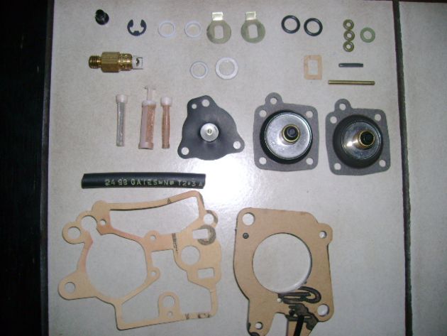

Kupiłem zestaw naprawczy gaźnika CC900
Kupiłem ten zestaw , ktoś wymieniał te 'pierdołki' i może dać jakieś wskazówki co do dalszego postępowania ? zlosnik.gif Na co zwrócić uwagę przy wymianie a czego lepiej nie ruszać ?
Gaźnik od nowego nawet nie tykany, ale membranka jest przerwana, ta co Romeczek kazał wymienić zlosnik.gif I występuje w moim zaprzyjaźnionym sklepie, tylko w tym komplecie. Mam zamiar wymienić wszystko zlosnik.gif

uwaga na uszczelke w lewym dolnym rogu ;P

zalatw sobie sprezone powietrze i butelke benzyny ekstrakcyjnej - cudow nie ma bedzie git ok.gif

Nie kazałem wymieniać wink.gif tylko sprawdzić...ale i tak najważniejsze jest przedmuchanie tej dyszki, która tam jest i zaworka kulowego układu wzbogacania...w ogóle dobrze jest przedmuchać wszystkie dysze - nasze paliwo i powietrze mimo filtrowania zostawia masę syfu...oczywiście membrana musi być cała...co poza tym...dobrze jest przy okazji przeregulować całość (jak i co masz w książce dot. CC - jasno i precyzyjnie opisane) i sprawdzić czy pływak gdzieś nie podciera...jak będziesz przykręcał spowrotem gaźnik pilnuj, żeby się gdzieś nie przesunął i żeby równo siadał (żeby jedna śruba nie była przykręcona za mocno a druga za słabo)...jeżeli będziesz chciał wymieniać, to uważaj na gumkę pompki przyspieszenia...strasznie ciężko pompkę wyciągnąć a później na nowej gumce wsadzić spowrotem...najlepiej tego jednak nie ruszać bez potrzeby...przedmuchaj wszystkie dysze i uważaj jak będziesz zakładał wężyki podciśnieniowe, żeby je prawidłowo pozakładać (znowu w książce jest opis)...przy okazji je posprawdzaj - mikropęknięcia i auto świruje... zlosnik.gif
