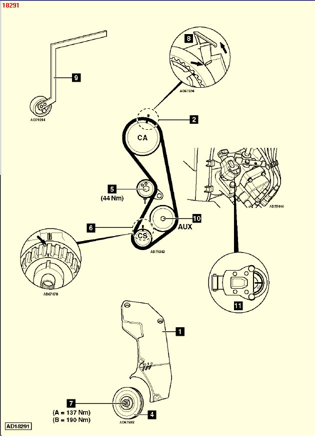

Czy ktos ustawial? Mam problem.... ustawilem kolo od rozrzady zgodnie ze znakami. Ustawilem kolo od waly zgodnie ze znakami (znak na kole i tuz obok czujnika polozenia walu oznaczony jako 0). Naciagnalem pasek i wsio ladnie pieknie ale teraz nierowno chodzi mi na wolnych jak i na szybszych obrotach i ciezko odpala. Ciezko toznaczy ze rozrusznik sie poci i czasami tak jak by odbiljal tlkok w dryga strone... I teraz pytanie... Zamiast ustawiac znak na kole mozna ustawic na kole zamachowym w okienku w skrzyni biegow. i tam oprocz polozenia 0 jest jeszcze polozenie oznaczone 5 oraz 10. To mi sie kojarzy ze stopniami i kojarzymi sie ze zaplon powinien miec wyprzedzenie o wlasnie 10 stopni (chyba zeby.GIF ). Doczytalem ze ustawiajac pasek trzeba ustawic kolo w polozeniu 0... ale czy w przypadku mojego silnika takze? Jezeli tez to:
1. co moze byc przyczyna ciezkiego odpalania i nierownych obrotow?
2. po co sa oznaczenia w okienku skrzyni 5 oraz 10? (to juz bardziejh z ciekawosci jezeli nie sluza one do ustawiania paska smile.gif )
Wal musi byc na 0 st w okienku na skrzyni biegów , natomiast znak na kole wałka rozrzady musi sie pokryważ ze znakiem na plastikowej osłonie przy czym najpierw trzeba wysunąć z osłony cześc ze znakiem i dopiero wtedy zgrywac

Oznaczenia 0...5...10 to tak jak piszesz stopnie wyprzedzenia zaplonu i sluza do regulacji zaplonu... 270751858-jezyk.gif
żle ustawiłeś wał >
to nie do zapłonu (bez wzgledu na ustawienie zapłon bedzie zawsze w tym samym momencie wzgledme tłoków)
do zaplonu jest koło pasowe lub programowo
IMO tam sie przyspiesza rozrzad , wyprzedzenia zaworów wzgledem tłoków itp
wiem ze szary przy dłubanych cento sie bawi w ustawienia rozrzadu inne niz seryjne 0st
