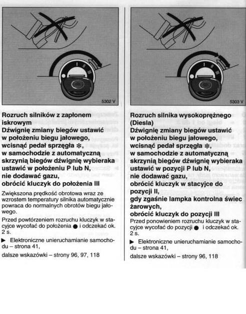

dla potwierdzenia cytat z instrukcji :
ale każdy robi jak chce
pozdro
to jest instrukcja z astry II gdzie pompa ma już elektroniczne sterowanie i teoretycznie sama sobie dodaje gazu
a my tu piszemy chyba o eFce co nie?
pierwszy post z pytaniem jest o astre z 94 roku więc....
Ps. jak masz chęć, toznajdż instrukcję od eFki i wklej.
Ja dam sobie rękę obciąc smirk.gif, że w x17dtl i innych oplowskich z tego okresu zalecają dodac gazu przy rozruchu

Cytat jest z instrukcji od Vectry B przed liftem, ale silniki montowane były takie same jak w Astrze smile.gif
A co do instrukcji od F to mam w domu i z ciekawości sprawdzę i dam znać (ale to wieczorkiem) waytogo.gif

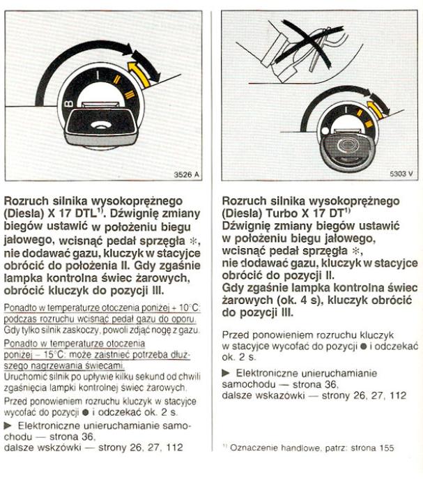

W instrukcji zalecaja:
- w przypadku Isuzu gazu nie dodawac
- w przypadku DTL'a wcisnac gaz jesli temperatura spadnie ponizej 10 stopni... nie pamietam tylko czy jest napisane +10 czy -10 smile.gif

Mnie się wydaje że w instrukcji było zaznaczone aby nie wciskać pedału gazu. Jak przyjadę do domu to sprawdze i potwierdzę albo zaprzeczę tej teorii. Nie chcę się kłócić i udowadniać sobie na wzajem racji waytogo.gif

Więc przyznaję się do błędu faktycznie można wciskać gaz ale tylko w DTL'u zaznaczam.
instrukcja mówi tak :
pozdrawiam
