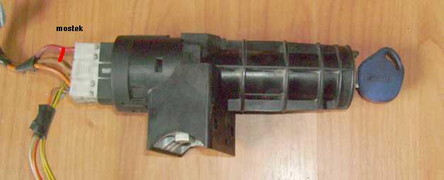

Czy jak zmostkuje na chwile przewody tak jak na rysunku to popłynie prąd na rozrusznik? wg schematów brązowy to + a czerwony idzie do rozrusznika, chce poprostu wyeliminowac rozrusznik abym na darmo go nie wyciągał z auta.
Zastanawiam sie od czego jest pomaranczowy przewód (bo idzie on niby do "przekaźnika sterowania urządzenia rozruchowego zimnego silnika (silnik wysokoprężny) hmm.gif
Poradźcie jak wyeliminować czy to stacyjka czy rozrusznik

właśnie wyciągania chciałbym uniknać i zastanawiam sie nad zmostkowaniem tych przewodów jak na zdjęciu, a wymieniałeś na nowy czy naprawiałeś.

tak właśnie chcę zrobić - tylko szukam potwierdzenia od userów czy o dobrych kabelkach myślę, co do demontowania stacyjki to dopiero jak ie okaże że to ona winna

łatwiej będzie zmostkowac przy stacyjce, bo mam osłonę pod silnikiem

jutro zmostkuje przewód "brązowy" z "czerwonym" i się okaże czy to stacyjka czy rozrusznik
A więc już po problemie, zacząłem od sprawdzenia połączeń między rozrusznikiem a przewodami zasilającymi, no i 5 minut roboty i winowajca problemów namierzony, obluzowała się wtyczka podająca zasilanie na rozrusznik ze stacyjki podczas odpalania auta, wystarczyło ja kilka razy włożyć i poruszać.
