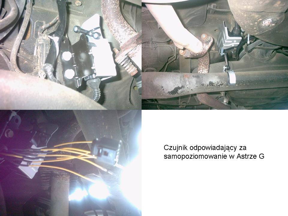

Xenony - kto wie gdzie takie coś dostać (poziomowanie)?
Jak w temacie,
Nie bede sie rozpisywal bo temat walkowany juz byl 100ki razy .... Sam myslalem o tym, zeby zalozyc ale chcialem "full legal", czyli ze spryskami, orginalnymi lampami homologowanymi pod palniki, no i mitycznym samopoziomowaniem.
Dwa pierwsze elementy to nie problem, ale na trzecim zaczynaja sie przewaznie schody ... no i znalazlem gdzies w WWW takie oto cos (zalacznik) ... sie teraz zastanawiam gdzie taki czujnik mozna by dostac, nie wyglada to na kosmiczna technologie i montaz powinien byc dosc prosty - co Wy na to? 893goodvibes.gif
O ile w ogóle był taki system w astrze g, bo inaczej nie znajdziesz do tego reflektorów sterowanych automatycznie. Ja w astrze h sobie odpuściłem temat ze względu na koszt czujników i modułu oraz problem ułożenia wiązek.

Cześć
swego czasu widziałem te czujniki na ebay.de ale było to już jakiś czas temu. Faktycznie z punktu widzenia zasady działania taki układ jest prosty i jeżeli masz już wszystkie elementy czyli, odpowiednie silniczki, moduł sterowania i czujnik to podłączenie jego nie powinno być trudniejsze niż podłączenie tempomatu. Problem jest w tym aby te elementy skompletować.

Czujnik poziomowania ma nr 62 38 231 i pewnie do kupienia w ASO.
> by dostac,
Wydaje mi się, że widziałem je w ofercie Helli.
Skoro sprzedają ksenony do samodzielnego montażu to muszą mieć i samopoziomowanie.
