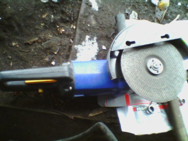

Oryginalnie tłumik tworzy jedną całość.....po wymianie już dwie-spowodowane jest to tym ze trzeba by rozbierać tylne zawieszenie aby go tam włożyć-wiec potrzeba typowego zacisku do tłumików na daną średnicę-zazwyczaj jest on dodawany do zakupywanej końcówki(tłumika końcowego wink.gif
Co do samodzielności to nie ma problemu z jego założeniem potrzeba jedynie dostępu do kanału i prądu
no i takie choćby narzędzie
