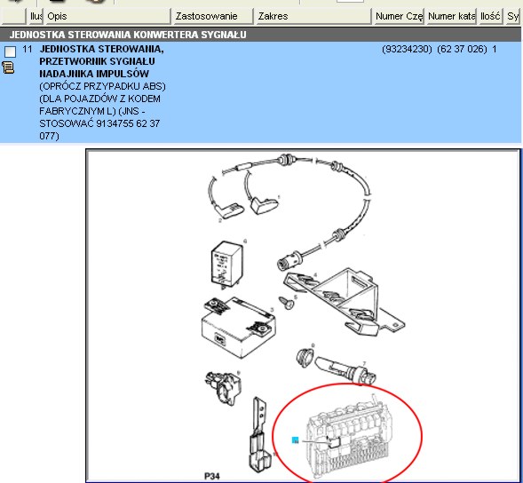

Sprawdzałem w EPC ale taki numer to znalazło tylko w Vectrze B hmm.gif i tak jest opisane:
oto fotka przekaźnika
zamontowany jest on w miejsce T2 (w instrukcji 9 i określony jako transformator niewiem.gif)

To ustrojstwo co kamilk pokazał jest w samochodach bez ABSu. słuzy do wytważania (formowania) impulsów prędkości ma podstawie sygnału z czujnika przy kole - tego samego czujnika co wykorzystuje ABS...

No jak byk to wygląda na ten przetwornik co na podstawie sygnału z czujnika ABS robi impulsy prędkości. Tylko że jak jest moduł ABS to tego nie powinno być.

Wydaje mi się że ten "transformator" w instrukcji to jakieś nieszczęśliwe tłumaczenie, coś jak np "pamięć błyskowa". Pewnie powinno być coś w rodzaju "przetwornik". W każdym razie nie jest to raczej transformator w sensie elektrotechnicznym.
To popatrze jescze / zrób jescze fotę od tyłu skrzynki bezpiecznikowej, jakie tam kable do niego dochodzą. Coś czuję że do "out" będzie szedł niebiesko - czerwony, do 15 czarny a do 31 brązowy wink.gif Jeżeli tak, to to będzie ten właśnie przetwornik impulsów drogi / prędkosci. Tylko co on robi w aucie z ABSem ??
