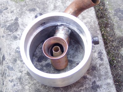

a mi ten silniczek smiga bez problemu na stozku i na II gen. instalacja Lendirenzo, i nie bylo problemow z regulacja, jeszcze ani razu nie strzelil, mam wskaznik diodowy lambdy i miesznaka jest ok w calym zakresie obrotow. Tylko ze ja nie mam mixera dedykowanego do tego silnika, ale wydumke, cos takiego jak na fotce

A co to za wydumka jezeli mozna wiedziec grinser006.gif sam to robiles czy gaziarz Ci to zrobil? Drogie grinser006.gif

sciagnalem patent od lanosiarzy, a kosztowalo to mnie: trojnik i dwa kolanka 45' miedziane zlosnik.gif, reszte dostrugalem w pracy
hmm ładna wydumka , przypomina mi malaxer pana Rybki zlosnik.gif tylko ze jemu to niezabardzo wyszlo wypuszczajac to w polske zlosnik.gif ale skoro mowisz ze tobie chodzi miodzio to pewnie cos poprawiles, ogulem mi sie widzi ok.gif a probowałes kiedys dolot gazu zrobic bez miksera ?? zlosnik.gif poprostu rura z reduktora idzie prosto w dolot bez zadnych innych udzwignień ?? zlosnik.gifzlosnik.gif

nie probowalem, ale pewnie by gorzej dzialalo
narazie jest ok i nie zmieniam, spalanie srednie 8,6litra najwiecej mi spalil 9,8L i co ciekawe predkosc max. taka sama jak na Pb
> a to co palnik od kuchenki
