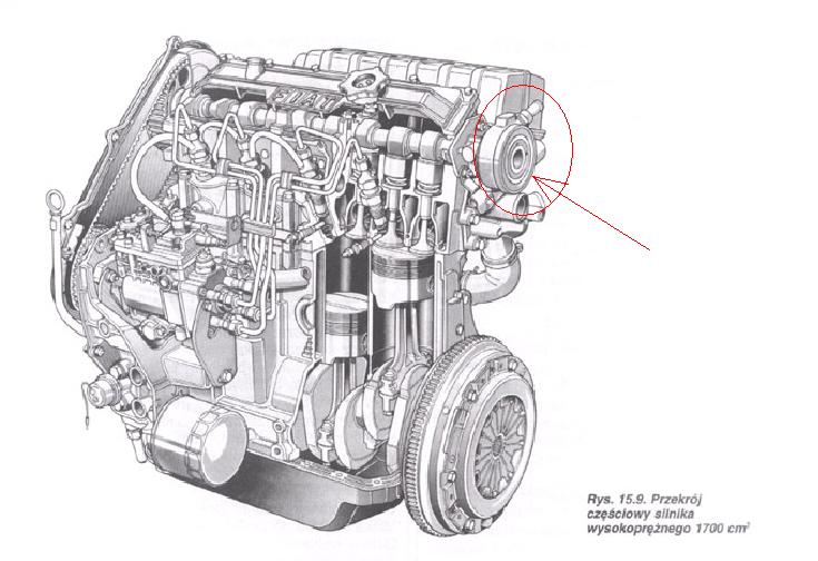

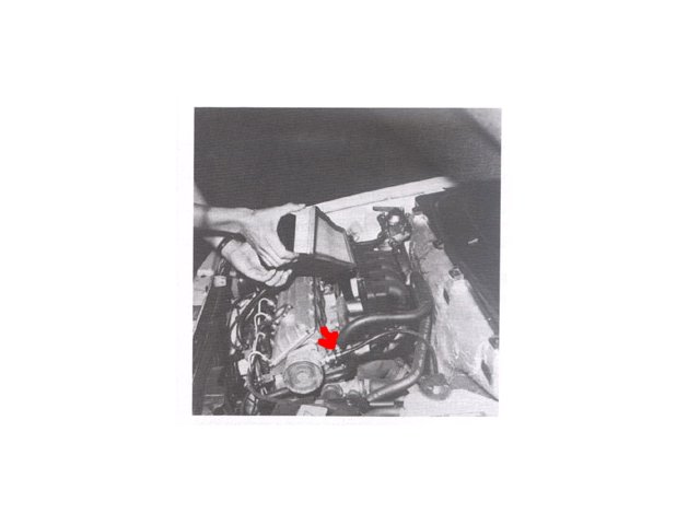

witam wszystkich powiedzcie mi co to jest za część zaznaczona jest w załączniku z góry dziekuje za pomoc

wyszukałem na necie zę to jakaś pompa vacu możliwe to?? na wspomaganie hamula to niewygląda bo to wałem rozrządu napędza bo to jest w prawej strony głowcy. mi też ciekło chciałem zlikwidowac no i urwałem;/

własnie to jest pompa próżniowa wysysajaca powietrze z serwa hamulcowego. Jest to pompa z tekstolitowymi łopatkami i samrowana jest olejem silnikowym pod ciśnieniem . W uno1,7d były montowane dwa typy - robieralna i nierozbieralna.
