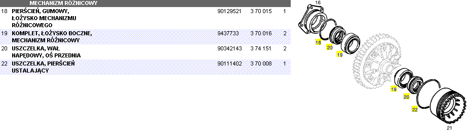

Masz skrzynię F18. Ja twierdzę, że to nie wina łożysk. Możesz wyjąć przegub i wymienić sprężynkę która jest na końcu wielowypustu. To zmniejszy luz osiowy.
Sam przegub nie jest ułożyskowany w skrzyni. Wchodzi w obudowę mechanizmu różnicowego, a dopiero ona jest na łożyskach. Gdyby one padły to dyfer strasznie by wył. Ponieważ są to łożyska stożkowe to można je docikać. Z jednego boku skrzyni w miejscu gdzie wychodzi półoś widać taką dużą zębatą tarczę. To nakrętka dociskająca łożyska. Mając odpowiedni klucz można je zaciskać.
U mnie też występują takie luzy... odkąd pamiętam.
Gdybyś jednak się zdecydował na wymianę łożysk to popatrz w załącznik (21 to właśnie ta duża nakrętka).
A jeszcze jedno. W przegubie wewnętrznym półoś musi mieć luz osiowy, żeby wydłużać się przy skręcie koła. Nie może mieć luzu kątowego.

no wlasnie mechanik tez dziwil sie czy to mozliwe... tym bardziej ze nie ubywa oleju ze skrzyni... hmm.gif
chyba najlepiej bedzie rozebrac wszystko i wtedy zobaczyc co i jak jest nie tak... icon_rolleyes.gif
Jak chcesz być pewien na 100% to koło wybieraka na kadłubie skrzyni jest napis oznaczający jej model.
