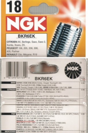

NGK BKR6EKC / BKR6EK
Problem dotyczy swiec zaplonowych
Polski katalog podaje NGK BKR6EKC kod opakowania V-26
Francuski katalog podaje NGK BKR6EKC kod opakowania V-18
w opakowaniu V-18 sa swiece NGK BKR6EK (polski kod V-20)
czy ktos wie co oznacza symbol C w kodzie produktu ??

Litera"C" oznacza specjalną świecęzapłonową do silników koncernu Fiata.
Takie informacje sa na opakowaniu (zalacznik)
MYSLICIE ZE MOZNA JE WSZCZEPIC ??

literka C oznacza elektrodę pochyloną. Jutro postaram się obejrzec obie świece i dam znać.
Przy okazji, skąd masz te francuskie?

Jestem aktualnie we Francji kupilem w Feu Vert za 24,99 Euro
A nabylem je bo moje stare NGK BKR6EKC przezyly juz ponad 80 000 km i po 2 dniach postoju w ok 0°C bylo ciezko z zapaleniem choc sie udalo Optyczna ocena zakwalifikowala je do bezzwlocznej wymiany Nowe jeszcze nie rozpakowane takze caly czas moge oddac.

to lepiej oddaj i wez katalogowe wg katalogu NGK.

to jest wlasnie wg katalogu NGK FRANCE
http://www.ngkntk.fr/index.php?id=821&am...IAT&m=MAREA
Dla tych swieczek 70-80 000 to norma dlatego ok kilku lat tylko NGK stosuje w VW PEUGEOCIE i Maryska tez ma odkad zrobila 65000 nie pamietam jakie miala.
Objawem zuzycia swiecy jest trudne odpalanie podczas niesprzyjajacych warunkow atmosferycznych (wilgoc) Po wykreceniu widac nadpalona elektrode wewnetrzna od co 216000 km przebiegu spalanie srednie do 90 km/h ok 6.5 do 130 km/h ok 8 no pozniej bywa roznie ok 10 Zrobie foty starych swiezcek niech niedowiarki i wymieniacze sie sami przekonaja ze nie zawsze co zalecane konieczne
UWAGA
Nowe spostrzezenia
Polskie
BKR6EKC maja odstep elektrody 0.9
BKR6EK maja odstep elektrody 0.8
Te BKR6EK francuskie maja odstep elektrody 0.9
co widac nawet na opakowaniu
CO PANSTWO NA TO ???
