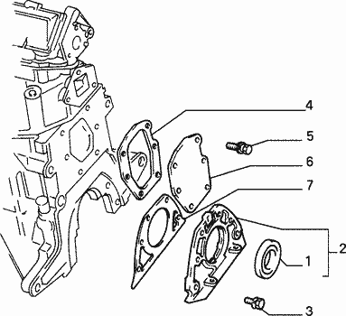

Wymiar uszczelniacza wału korbowego-od sprzęgła
Witam Czy orientuje się ktoś jakie wymiary ma uszczelniacz tylny wału korbowego tego od strony sprzegła oczywiście do 1,6
Cieknie mi olej przez sprzęgło więc to chyba ten uszczelniacz
Na obrazku nr 1

zastanawia mnie jeszcze ta 7 to też jakaś uszczelka ale raczej jak cieknie to uszkodzony uszczelniacz

Mam tylko do 1,2 i czy pasuje do 1,6 - nie wiem.
Na wszelki wypadek podam:
74 x 88 x 8
CORTECO ORIGINAL nr kat. 12015268B
Dzisiaj zakupiłem za 22 pln

a po co Ci wymiary? mowisz co i do czego - niech oni szukaja
> a jesteś pewien który to uszczelniacz??? bo jeśli to ten od strony
> skrzyni to trzeba ja rozpoławiać
Skrzynię trzeba tylko wyjąć! Potem sprzęgło i masz dostęp do uszczelniacza. Broń Boże rozbierać skrzynię!!!!
tak dokładnie

Będę robił w środę - z okazji wymiany skrzyni biegów. Za tzw. jedną robotą. odjawy takie same jak u Ciebie - "poci" sie na łączeniu skrzyni z silnikiem już chyba od 3 - 4 miesięcy. 100% uszczelniacz.
Robocizna - mechanik zaufany. Przekładka skrzyni i wymiana uszczelniacza - 150. Uszczelniacz 22 pln, skrzynia - lepiej nie pytaj! sciana.gif

Mówisz o dwóch różnych uszczelniaczach: wału korbowego i wałka sprzegłowego. Jesłi ten drugi - to skrzynię rozpoławiamy, jeśli ten pierwszy - to skrzynia nie ma z tym nic wspólnego. Pozdrawiam!

No i po robocie!
Skrzynia wynieniona i uszczelniacz wału też!
W czasie jazdy słychać tylko lekki szum opon - biegi wchoszą jak marzenie yay.gif270635636-JUMP2.gif
