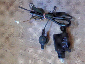

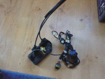

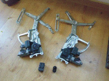

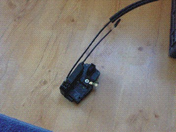

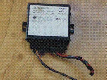

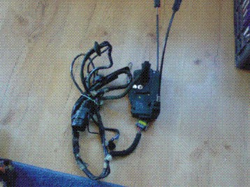

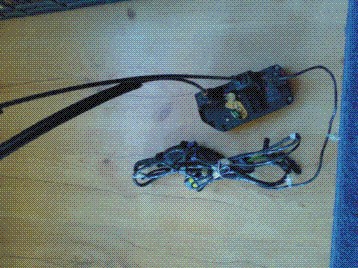

Ze zdjęć nic nie wynika poza tym, że masz 4 zamki drzwi i siłownik bagażnika, 2 mechanizmy szyb + 2 wyłaczniki, 5 wiązek przewodów... Więcej niczego nie potrzebujesz... oprócz lewego zamka kierowcy. To już wiedzieliśmy. Nie widać, czy są wszystkie wtyczki, bo to jest najważniejsze...
Porównaj teraz te kabelki ze schematami i z tym, co masz w samochodzie i będziesz w domu. Pozdr.
cool.gif___Kable są chyba całe nie widać żeby było obcięte oprócz centralki tam są kable pocięte.

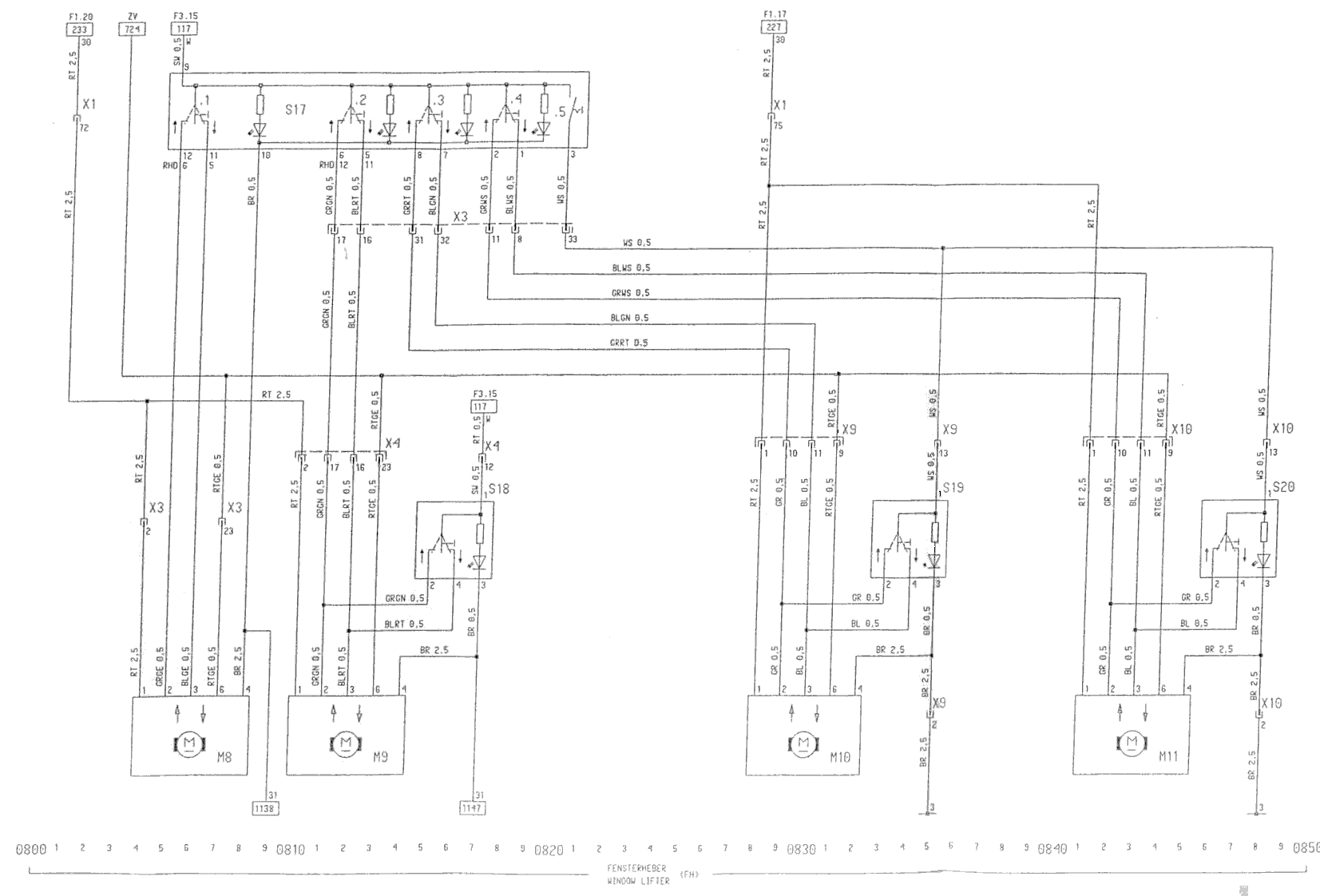

cool.gif ___no tak tylko że ja niemam schematu ani z tego anglika ani ze swojego auta i tu jest problem.
pozdr.
Czy możesz mi podesłać schematy?
z góry dzięki
Pozdr.

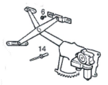

Witam wszystkich.
Jakimi nitami montować podnośniki ele. szyb, stalowymi czy aluminiowymi? (na rys. nr 14)
Proszę o pomoc i z góry dziękuję.
Z poważaniem
Adam Krużel
A po co nitami ja zakladalem w tylnych drzwiach i stwierdzilem ze na srubki fi 5 bedzie okej i do tego nakretki z kontrą.
