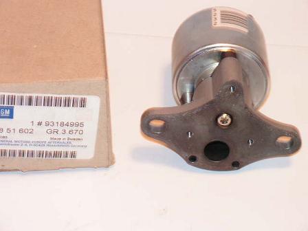

od roku leży mi oryginalny Gm EGR 58 51 602 jak by ktoś był chętny to wystawie na allegro za połowę ceny czyli 200 zł plus 15 koszty przesyłki
