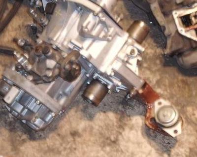

Panowie pomóżcie bo nie wiem jak ma być przykręcona ta poducha (to jest ta tylna co łapie za kołnież skrzyni).
Czym do góry znaczy się
tym
czy tym
Pomóżcie
> jak dobrze pamitam to plastikiem do gory a blacha do lapy
no przy takim przykreceniu to pierwsze ruszanie i poduszke wyrwie zlosnik.gif
jest odwrotniem blacha idzie do gory i na niej opiera sie caly ciezar przenoszony przez gume w poduszce

ja właśnie miałem blachą do dołu i załatwiłem sobie przez takie zamontowanie 2 poduszki crazy.gif
Ktoś jeszcze może potwierdzić czy napewno blachą do góry ??

Napewno blachą do góry. Inaczej nie miało by to sensu.

blacha do budy wink.gif na 100% nawet masz foto mojej krzynki przed montazem
