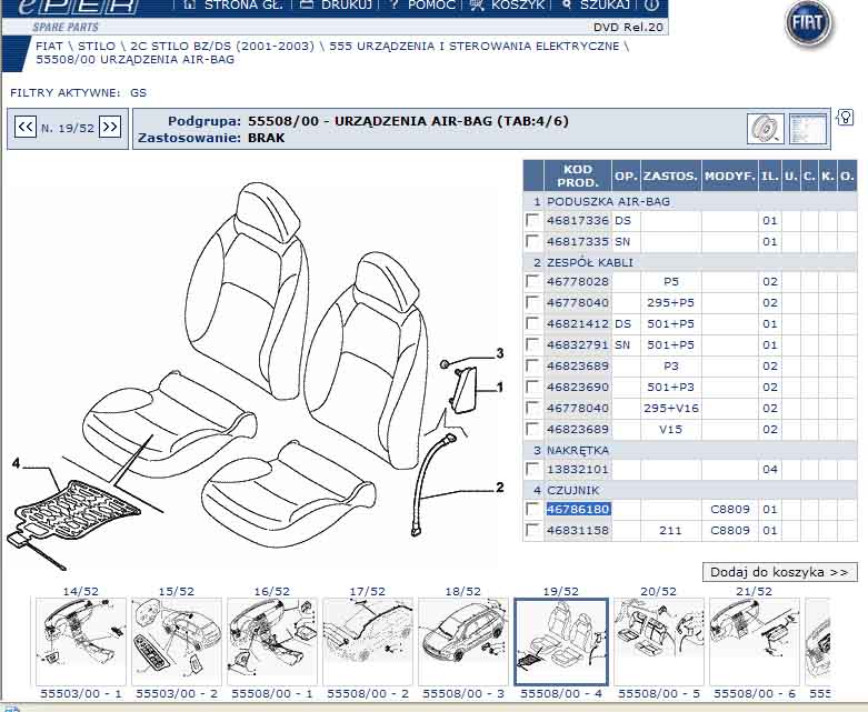

Mata siedzenia....
składa sie z dwóch cześci ?
wg eper'a tak, jedna pod d... druga na oparciu.
Jest gdzie szukać usterki.
U mnie była to jedna cześć ... jestem PEWIEN
Obrazek
i jeszcze widać ze ma na dojściu dwie wtyczki.

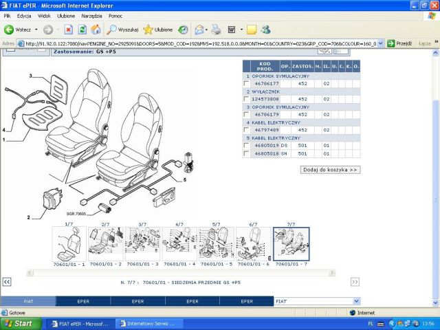

Przeciez to co Ty masz na rysunku z ePer'a to jest mata do pogrzewania foteli a nie do czujnika wagi!!! grinser006.gif
Ta o ktora Ci chodzi skalda sie tylko z jednej części, na siedzisko!!
EDIT:
Tutaj masz nr maty która potrzebujesz: 46786180 (pozycja nr 4)
> EDIT:
yikes.gif Ło matko ile tam mat wink.gifhehe.gif jeszcze jakaś mata masująca może jest no i pokrowiec na to wszystko hehe.gif
Też doszedłem do tego wniosku, niestety po czasie1
sorry i dzieki
> Ło matko ile tam mat jeszcze jakaś mata masująca może jest no i

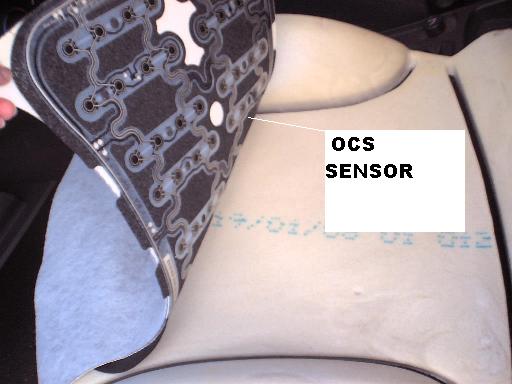

Może to coś wyjaśni (foto) ?
już jasne, otworzyłem złe okno w eper'ze i wziąlem mate ogrzewajaca za siedzeniową.
Pusciłem wątek wychodzac z pracy a w drodze do domu przyszło olśnienie. zaraz po powrocie do domu odpaliłem komp i starałem sie wyjaśnic moja pomyłke.
Dziekuje wszystkim za zabranie głosu i jeszcze raz przepraszam za zamieszanie.
