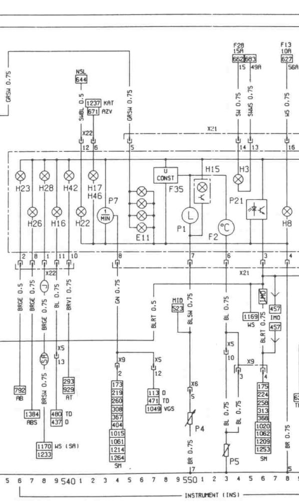

a nie prościej podać masę na pin 7 (przewód przychodzący z czujnika)? idea.gif
to powinno spowodować wychylenie wskazówki na maksimum
ewentualnie, dla bezpieczeństwa, przez jakiś opornik, najlepiej potencjometr
będzie można przy tym zobaczyć, czy wskazówka współpracuje ze zmienną opornością (w domyśle: czujnika)
próba przy włączonym zapłonie oczywiście
legenda do schematu:
P1 - wskaźnik poziomu paliwa,
P4 - czujnik w zbiorniku,
F35 - stabilizator napięcia,
