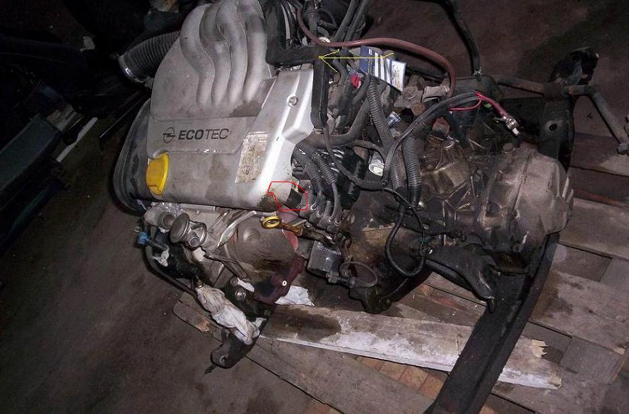

Odma....Gdzie ona jest w moim silniku.....?
Czytam czasem - Zajrrzałem do odmy, a tam jakis syf ...itp.
Ja tez bym chciał "zajrzeć" zlosnik.gif , ale nie bardzo wiem gdzie....
Tylko nie proponujcie jakiś świństw... bokser.gif Moze tam cos trzeba wyczyscic od czasu do czasu....?
Drugie zdjecie..

Jak zdejmiesz osłone to zobaczysz taki krótki łącznik gumowy we wskazanym miejscu
W tym silniku odma to któryś z tych dwóch przewodów zaznaczonych żółtymi strzałkami:
Swojego czasu miałem ją zapchaną......

Strzałki czerwone pokazują przewód od przepustnicy do kolektora, a żółte pokazują odmę(pierwsza żółta od przodu auta
