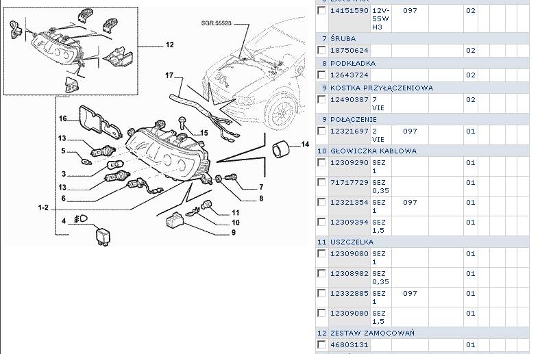

Twoim przyjacielem Fiat ePER
EDIT: Link poprawiony i sprawdzony

można, sama kostka bez halo genów i pinów wg starego epera 14 zł, więc teraz może być 20-25
EDIT: opcja 097 dotyczy halogenów
Czyli o ile dobrze rozumiem jesli nie ma halogenow jest to kostka przylaczeniowa, a jesli sa halogeny to jest to "polaczenie"? zlosnik.gif
Czy to na pewno jest ta kostka, ktora wejsc ma w dolna czesc reflektora? Tu widac w co ma ta kostka wskoczyc...
zaznacz na rysunku o co Ci chodzi. Wojatas ta kostka ktora podales jest tylko do przeciwmgielnego. pojedynczych czesci znajdujacych sie w reflektorze nie kupisz. sama kosteke pod zarnik H7 kupuje sie w jakims sklepie auto i lutuje koszt 10zl kostak + piny.

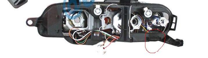

Nie, nie chodzi mi o standardowa kostke do soczewki reflektora H7 czy H1...
Chodzi mi o kostke, za pomoca ktorej instalacja elektryczna samochodu laczy sie z calym kompletnym relfektorem. Zaznaczylem tutaj czerwonym kolkiem...
zgubila sprezynke a nie blaszke. mozna z drutu dorobic bo samego elementu nie dokupisz w ASO jak juz to szrot tylko ratuje- no chyba ze chce kupic wszystkie kable na przod koszt okolo 645 zł.
