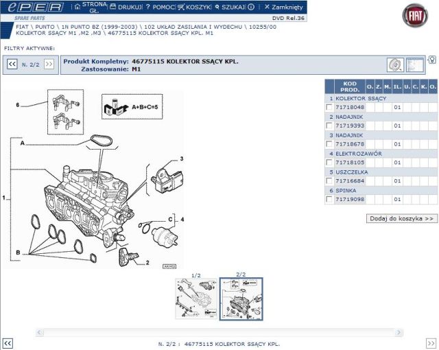

> Pokaz w eperze ten czujnik i numerek jak mozesz
nie wiem dokładnie jak to jest u ciebie u mnie jest wkrecony w obudowe termostatu u ciebie powinien byc chyba gdzies w jego okolicy
To teraz sie musze przegryzc przez epera... Jak ja to uwielbiam crazy.gifgrinser006.gif
> Nikt nie wie gdzie ten czujnik?
jezeli chodzi o czujnik wody z boku przy kolektorza ssacym, jesli zasysanego powietrza to pod przepustnica w 1.2 8v w PII.
> zdjecie, eper?
leniuch; czujnik "H2O" - 71719393 - koszt 156,97
czujnik "O" - 71714218 - koszt 580,07
