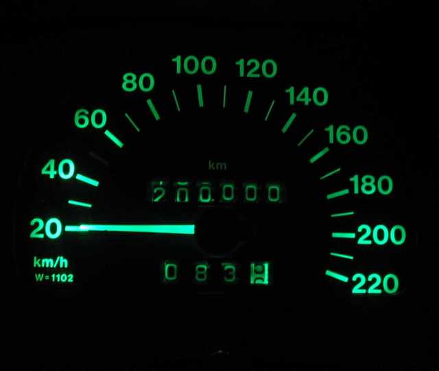

Test długodystansowy 200k km astra F
Dzisiaj wskoczył taki stan licznika
