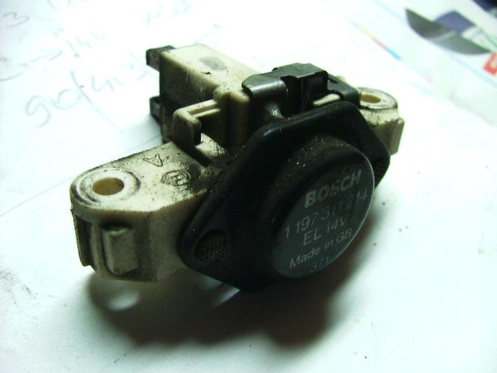

Czekaj, bo ja mam dokladnie taki regulator jak na focie i stoi na nim jak byk 14V a napięcie na mierzone nim bez obciążenia 14,43V . Mierzone wczoraj przy okazji regulacji paska smile.gif
Przy okazji wyniki wink.gif Mierzone przy obrotach 900, identyczne wskazania przy 2000.
alternator ------co wlączane kolejno----- akumulator
14,43 ---------------------nic---------------- 14,43
14,39 ------------------ światła ------------- 14,37
14,36 ------------- nawiew (1) ------------- 14,33
14,35 ------------------ radio --------------- 14,32
14,27 ------------- nawiew (max) ---------- 14,19
14,06 -------------- tylna szyba ------------ 13,90
Cieszy mnie zerowy spadek między alternatorem a akumulatorem bez obciażenia. Nie ma to jak czystość wink.gif
Spadki przy włączaniu kolejnych obciążeń też są zadawalające: Zawszę jeżdżę ze światłami, nawiewem na 1 i z radiem, spadek 0,03V to żaden spadek.
Ciekawa jest jedną rzecz: po włączeniu wszystkiego z listy, dołożenie jeszcze tylnej szyby powoduje spadek napięcia miądzy alternatorem a akumulatorem wynosi jak widać powyżej 0,16V. Natomiast włączenie tylko tylnej szyby (bez listy urządzen powyżej) tylko 0,1V :
14,23 ---------------- tylna szyba ---------- 14,13
Możliwe, ze te regulatory mają pewien obszar swobody i jedne reguluja na 14,4 inne na 14,2 a jeszcze inne na 14V.
Specjalnie zszedłem do piwnicy i sprawdzilem swój stary regulator napięcia i jest taki sam jak ten z Twojego obrazka. Tymczasem u mnie dawał bez zadnego obciążenia 14V natomiast jak włączyłem swiatła + radio + nawiew to już spadało do 13,6-13,7V i aq nie potrafił się w pełni doładować
Gdy kupiłem ten regulator wyskalowany na 14,5V (tyle, że nie bosch tylko jakiś zamiennik za 30zł) to bez odbiorników mam na altku 14,55 a ze światłami + radiem + nawiewem koło 14,3 i wszystko ładnie działa. Aq jest wyraźnie mocniejszy, żwawiej kręci silniem i nawet widać poprawę w jasności świecenia świateł jak się jedzie po nocy

altek boscha i regulator taki jak zamieścił lelek na zdjęciu?
jeśli tak to cię facet robi w balona. Są regulatory ustawione na 14.5 V a nie tylko na 14V
Z takim napięciem jak masz to ci gwarantuje że w zimę będzieszmiał trudności z odpaleniem auta Sam przez to przechodziłem
Popytaj się w innym sklepie
oo widzisz na allegrio sobie popatrzyłem i jest taki 14,5V co już sugeruje że gościu w sklepie nie mówi racji, że tylko ten jeden, który ci dał będzie pasował
