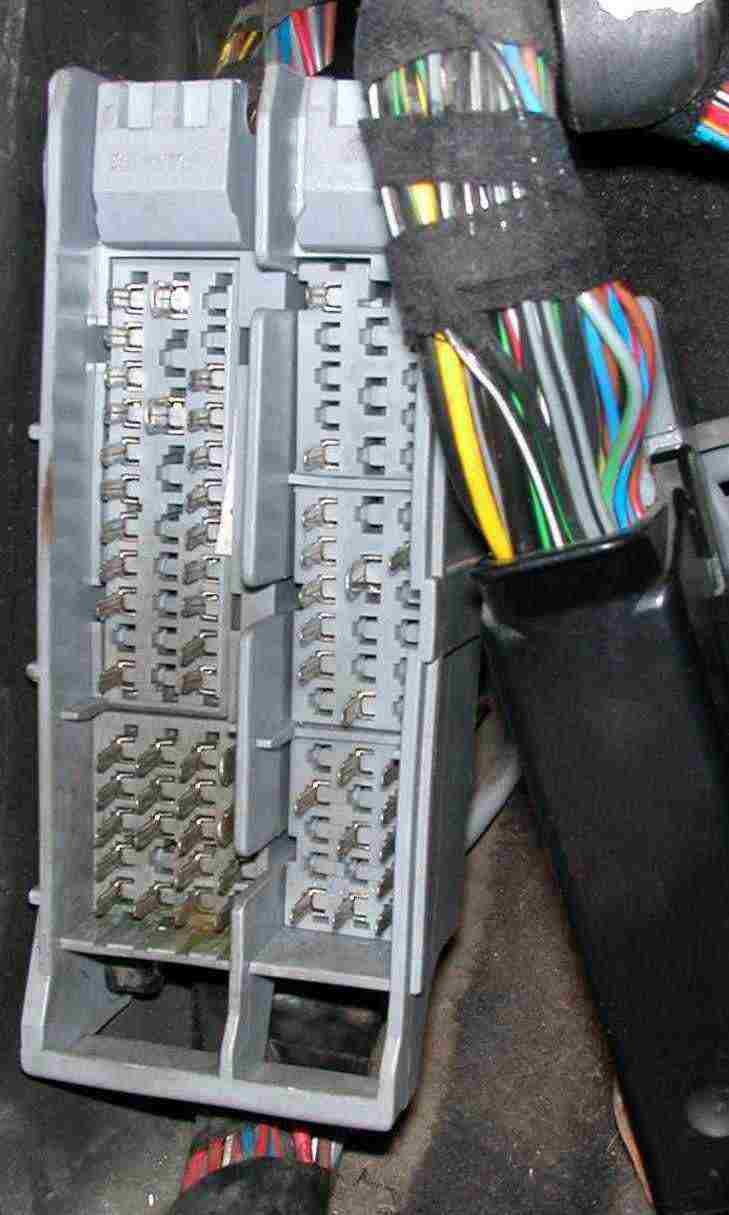

Witam,
Załączam obraz ze złączami znajdującymi się przy lewym przednim nadkolu (tuż pod bezpiecznikami). Wie może ktoś z Was, jakie symbole mają te złącza na schemacie i jak są ponumerowane piny?
Staram się odnaleźć te, którymi pomyka ABS.

Złącza X4 i X6
trochę OT, bo odpowiedź już padła.
Zwróć uwagę, że zaciągnęło wodę na piny i dolne zaczynaja śniedzieć. Może z tego wyjść upierdliwy problem crazy.gif

Właśnie dokładnie wyczyściłem i ciągle co jakiś czas mi to nie styka w tym złączu. Gdybym wiedział, które piny są od ABSu to może zwrócił bym na nie szczególną uwagę.
Nie mogę tego rozszyfrować bo X4 to złącze 31-stykowe w którym ABS jest połączony stykami 45,46,47,48.
Na zachętę link: KLIK
Od razu mówię, że będzie problem z opisem tych złącz, bo to co jest na schematach nijak ma się do rzeczywistości.

A zkąd tam sie woda wzieła
Czy woda to nie wiem, ale nalot na stykach ma kolor biebieskawo/zielony i nie wiem co jest tego przyczyną.
Podłoga i dywaniki suche są.
Może jakaś reakcja czegoś z czymś zrobiła to coś.

No to mnie uspokoiłeś.
A ja myślałem, że papier ze schematem jest święty tylko ja jestem mocno przytrzyma i nie mogę go rozczaić wink.gif
Chyba poszukam środka w sprayu do poprawy stuków, a jak on nie pomoże to za miernik się wezmę.
Dziękuję i pozdrawiam

smar miedziany powinien załatwić problem.oczywiście najpierw WD40
Aleś doradził ...
Najpierw KONTAKT60 (czerwony) a następnie KONTAKT61 (niebieski) - oczywiście na wyłączonym zasilaniu ...
