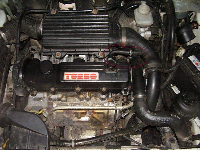

Gdzie ma iść gumowa rurka odchodząca od pokrywy silnika. Po lewej stronie pokrywy jest korek wlewu oleju a po prawej odchodzi gumowa rurka. Zauważyłem dziś ze wisi ona swobodnie z boku silnika. Czy tak ma to być czy może gdzieś sie urwała?? Proszę pomoc pozdrawiam

Zerknij na foto, czy to ta rurka którą zakreśliłem, jeśli tak to jest odma. Na foto widać dokładnie jak ma być wpięta.
Ok Tak to o nią chodziło. Juz zerknąłem i zbadam to jutro. Dzięki za pomoc pozdrawiam
A swoją drogą nasuwają mi sie dwa kolejne pytania. Do czego służy ta odma i dlaczego jest podpięta w tym miejscu a u mnie wisi i silnik działa ok.
I korzystając ze zdjęcia powiedzcie mi co to jest ta duża czarna skrzynka po lewej stronie silnika. Przez którą przechodzi powietrze do filtra????

Odma służy do odprowadzania wytworzonego ciśnienia w silniku do obiegu powietrza zasysanego przez silnik. Gdy jest zdjęta to silnik pracuje ok. ale zasysa dodatkowo zanieczyszczone powietrze i może doprowadzić do szybkiego zużycia silnika.
Ta czarna skrzynka to w zasadzie sam nie wiem po co, w innych asterkach tam jest filtr powietrza, w isuzu filtr jest na kolektorze dolotowym, ja to tłumaczę sobie jako tłumik wyciszający pracę silnika.
No wiec po świętach musze tę odme ustawić na swoje miejsce. A ta puszka przed filtrem powietrza to może jakiś tzw. prefiltr. Wyłapuje grubsze zanieczyszczenia. Swoją drogą jeśli tak jest to jeśli będzie zabrudzona i przytkana to podobnie jak zanieczyszczenia filtra będzie powodowało jakis procent spadku mocy i wzrost zużycia paliwa. W sumie po to zmienia sie filtr powietrza. Musze dociec co tam jest. Dzięki za pomoc pozdrawiam i zycze pogodnych wesołych świąt.
To jest tłumik ssania.
