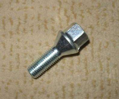

Akurat mam w szufladzie po jednej śrubie:
- oryginalna jaka była w moim Kropku ze stalówkami
- od Poloneza - do montowania alusów np. w CC
- ta które teraz mam zamontowane z gwintem o długości 28mm
Wszystkie mają łby stożkowe -o takie:
Tylko oryginalne śruby są na klucz 17 a te, które mam teraz i polonezowskie są na klucz 19
pozdr.

Z tego wynika, że oryginalne śruby od Punto, którymi mam przykręcona stalówki podejdą również do alu hmm.gif
Będą deko za krótkie
pozdr.
> pozdr.
Jeżeli będzie dystans, right? Załóżmy na chwilę, że kupię np. felgi z HGT - to wtedy będą dobre, right?
