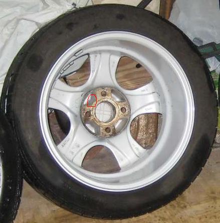

Słuchaj, a co z tymi taki bolcami, które wystają z tylnej piasty? Są chyba dwa, a w feldze nie ma na nie miejsca.
To się wykręca i po założeniu dystansu (5mm) przykreca a na to już idzie felga.
pozdr.

Jak się to wykręca?
Zobacz, to felga od środka. Tam przeciez nie ma na to miejsca, chyba, że to wchodzi w - mniej więcej - to miejsce, ktore zaznaczyłem.

> Jak się to wykręca?
zalezy od dysatnasow w jednym wypadku tzra odkrecic a w drugim zostawiasz i tylko dystans przykladasz, a co do reszty to tak jak myslisz zlosnik.gif

Piasta, dystans, felga, śruby i koniec, right? Ale dystans musi miec otwory na te dzyndzle, right? zlosnik.gif
i zamiast tych dzyndzli mozna dac zwykle srubki coby dystans trzymalu do piasty i po problemie zlosnik.gif

Aha! Te dzyndzle mają normalny gwint! Ale po cholerę one są tak naprawdę??

normalny a po cholere poto zeby ci stalowka sie trzymala jak nie masz srob i trzyam tez tarcze lub bęben do piasty auat zlosnik.gif

Tak, dużo zrozumiałem, ale jednak nie kupię chyba tych alu, musiałbym dokupić dystanse, dłuższe śruby, na dodatek pływające (felgi mają rozstaw 4x100) i do tego jeszcze pierścień centrujący z 64 na 58,1 pad.gif
> na 58,1
pierscienie to 40 zeta dystanse drugie tyle no i plywaki to chyba 10-15 zeta za sztuke frown.gif one najwiecej kosztuja

No ale trzeba wywiercić te dwa otworki na te dzyndzle, right?
Nic nie trzeba wiercić. TUTAJ masz fotki tych "Oryginalnych dystansów FIAT" z_lol1.gif
Tylko broń Boże nie stosuj tego co poleca sprzedający - "dystanse te można sumować dla uzyskania wielokrotności 5 mm ; nawet do 50 mm"
pozdr.

Rozumiem. Ale bez sensu, pordzewiałe, to trzeba by oczyścić. Szkoda, że otwór centrujący większy, ale jak się oprze na tych "dzyndzlach" to i tak ustawi się na środku.
Oczyścić? Po to by za kilkdziesiąt dni znów takie były? To zwykła stal (lub nawet żeliwo) i nie ma sensu bawić się w czyszczenie -tych dystansów wcale nie widać bo całe chowają się za felgą.
> Szkoda,
Otwór jest OK i te dystanse pasują idealnie do Fiatów.
