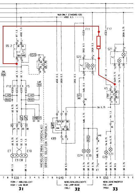

Na szybko - jak podlaczyc?
Potrzebuje jak najszybciej informacji jak podlaczyc halogeny tak, by zapalaly sie razem ze swiatlami dlugimi, ale jednoczesnie wlaczenie samych haologenow nie powodowaloby zapalania sie swiatel dlugich?
Jade w trase i by sie to przydaloby.
Oczywiscie chodzi o Astre F.
> Przez diody: prąd płynie od długich do halogenów. Pozdr.
Jestem laikiem - jakies dokladniejsze szczegoly?
Diody musialby być dosc mocne a i tak by sie grzały. Zalecam zastosowac przekaznik sterowany przez kabel od swiateł długich( kabelek ten ciagniemy od oprawki od zarowki H4) zapalenie swiatel dlugich czy chocby mrugniecie swiatlami powodowalo by załaczenie przekaznika. Styki w przekazniku załączałyby jeden kabelek od halogeny(ten gdzie pojawia sie plus przy normalnym wlączaniu ich) oraz kabel od plusa aku(oczewiscie po bezpieczniku).
Przekaźniki nie są potrzebne, już przecież są. Wystarczy WYjście wyłacznika 56A (pin 2 w oprawce) świateł drogowych i mijania (jest wspólny) połaczyć przez diodę z WEjściem przekaźnika 85 (pin 1 w oprawce) świateł przeciwmgielnych. Dioda nie musi być mocna, wystarczy zwykła dioda prostownicza z serii 1N400x.
Tylko, że to i tak robota nie dla laika, i nie na szybko...
Pozdr.
No wlasnie bo obawiam sie ze kolega nie odnajdzie tych kabelkow zeby podpiac ta diodke. Myslalem ze chcesz podpiac bezposrednio diode z dlugich w przewod halogenow. smile.gif
