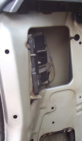

Pewnie Ci się nie przyda, bo znalezienie sposobu na wymianę żarówki to nie problem, ale przypadkiem trafiłem na fotę to czemu nie zapodać wink.gif

nie wiem czy ta fota jest odpowiednia...
... bo kolega będzie się męczył ze zdjęciem całej plastikowej osłony tylnego błotnika... hehe.gif
> tylnego błotnika...
Mam nadzieję, że zauważy klapkę smile.gif Fota ma pokazuwać tablicę z żarówkami a nie sposób demontżu smile.gif

Wiedziałem o którą klapkę chodzi ale dzięki za fotę.
> Mam nadzieję, że zauważy klapkę Fota ma pokazuwać tablicę z
Spoko - wiem, o którą klapkę chodzi. Nawet kiedyś podłączałem tam 3-cie światło stopu. Nie myślałem tylko, że tamtędy również wymienia się żarówkę.
