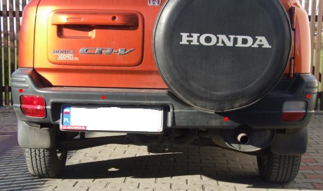

Koledzy czy macie może jakieś doświadczenie gdzie w takim troche fikuśnym zderzaku zamontować czujki czujnika cofania bo tak jak na to patrzę to jedynie nie symetryczne umieszczenie wchodzi w rachubę , a przede wszystkim wiem że potrzebuję na tych rogach zderzaka bo są dość destrukcyjne zlosnik.gif no ale gdzie pozostałe dwie czujki .
Proszę o propozycję , zderzak mam jeden więc operacja raczej jest nie odwracalna .
w twoim przypadku nie musi byc symetrycznie.problem tylko z wystajacym kolem poza obrys zderzaka-trzeba te centymetry jakos uwzglednic przy cofaniu.

Zestaw Valeo ma możliwość zapamiętania np bagaznika z rowerami więc i koła też smile.gif

Pomiar kończy się na 30cm, potem już tylko zero.
Mówię tu o chińskich wynalazkach za 90zł z Allegro.
Sam takie mam i mogę pozytywnie się o nich wypowiedzieć.

szczerzę mówiąc nie chciałem inwestowac w valeo bo ten co wykrywa bagażnik to juz ok 320 zł kosztuje a za 600 można faktycznie kaperkę z monitorkiem wytargać .
Co się tyczy takiego chinskiego wynalazku obawiam się jednej rzeczy a mianowicie czy koło nie będzie zakłucac czujnika tj. czy nie będę miał stale ciągłego sygnału z tego czujnika pod kołem .
