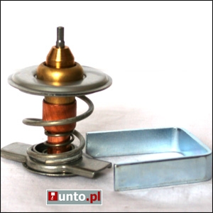

A wymieniał ktoś może w Astrze sam termostat bez obudowy, jeśli tak to jak się sprawdziło? Oczywiście kolega skalek już pisał, ale on wymieniał w Viki i może to jakiś przypadek, że u niego nie chodziło prawidłowo. Taki zestaw naprawczy jest sporo tańszy od całego kompletu i się zastanawiam czy nie spróbować takiej wymiany.
Chodzi o coś takiego:
ALLEGRO

Cześć! 2 zimy wcześniej jak tylko mabyłem swą " grzechotkę" wymieniłem na whalera ( komplet z obudową ) i tej jesieni zaczoł przepuszczac termostat - termostat ok wyrobiła się obudowa . Więc pojechałem do producenta ( http://www.termot.com.pl/index.php?page=6 ) poprosiłem i sprzedał mi sam wkład i działa super. Jakość sprawdzona zakładam do znajomych.Polecam .Pzdr.

Jak masz ochotę i czas się ewentualnie z tym bawić to bym spróbowal. Tylko pamiętaj że przydała by się nowa uszczelka pod obudowę ok 8-9 zł w ASO (tyle ja płaciłem). Martwi mnie tylko bardzo szerokie spektrum zastosowania, prawie wszystkie silniki hmm.gif to mi podejrzanie wygląda, jak się nie sprawdzi to zostaje cały z obudową (wtedy uszczelkę masz już w komplecie waytogo.gif ) tylko koszt wymiany podniesie się o przesyłki, uszczelkę i robociznę i dolewkę płynu (pod warunkiem zwrotu kasy przez sprzedawcę za wkład).
pozdro i napisz jak zdecydujesz jakie efekty wymiany.
