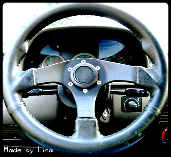

tak sie coś takiego prezentuje
i tu tez kawałek do widać

Ooo kolego, ten licznik wygląga pięknie, w dodatku ta kierownica, wprost bosko, a ja sie bawiłem w jakieś wieśniackie tuningi na początku, żal mi samego siebie mlot.gif kupowałem jakieś folie termiczne na allegro i próbowałem tym oklejac rózne rzeczy, ale jak sie okazało inaczej wyglądana zdjęciu a inaczej w praktyce, po tygodniu ta folia zaczeła pekać, następny mój zakup to taki licznik i kiera sportowa drive.gif
