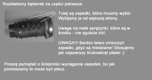

zciagasz boczki drzwi i widzisz zamek ktory przymocowany jest do drzwi za pomoc aplaskiej blaszko-spreżyno-wsuwki grinser006.gif, wyciagasz ja kombinerkami (trza uzyc troche sily) i masz zamek na wierzchu. Potem dostajesz sie do samej wkładki i jeśli zamek działa to nie musisz jej rozbierac i wyciagac zapadek -wystaczy ze zdejmiesz ten dekielek co jest na wierzchu a pod nim powinines znalezc zmasakrowana w brudzie zapadke, sprezynke i bolczyk na ktorym to pracuje (ale istnieje możliwość ze cos z tego kompletu wypadlo) - czyścisz i za pomocą igły czy innego sprytnego narządka zakładasz kapturek z powrotem i zaklepujesz boczki - powodzonka
City-w tym obrazeczku brakuje info na temat bolca, który idzie przez cały zamek i trzyma zapadki na miejscu - można go wyjąc od frontu wkładki po zdjęciu osłonki z mechanizmem tzw przeciwdeszczowki
