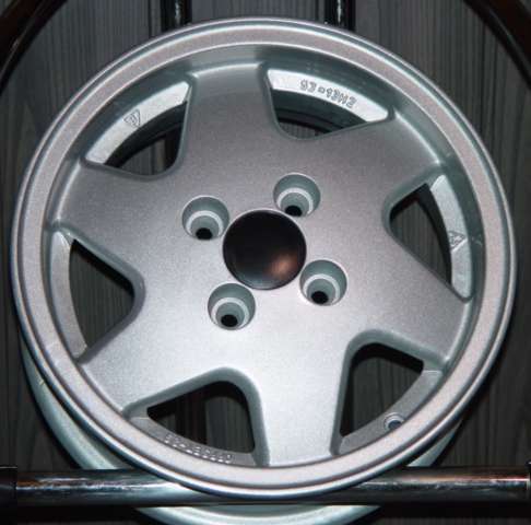

> a tu masz ta felge w polerce klik
> jakos mi sie nie widza te fele, ale to pewnie kwestia gustu
dają rady nawet sie mojej kobicie podobaja a to już cud wink.gifpozdro

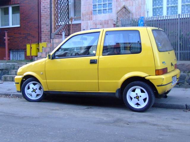

mam takie same tylko że białe, zdjęcie jeszcze zrobione przez sprzedawcę, widocznie chciał się pochwalić że ma naklejkę z OMP zeby.GIF. Soko skąd masz kapselki? zeby.GIF
ja milem takie lata temu zlosnik.gif kapsle byly z napisem fso, zaszpachlowalem i zamalowalem
> ja milem takie lata temu kapsle byly z napisem fso, zaszpachlowalem
> i zamalowalem
nooo właśnie też mam z napisem fso, tylko że jeden połamany przyszedł :/ a drugi chyba zgubiłem biglaugh.gif
