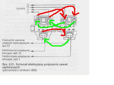

zamien cewki miejscami (przewody zasilajace) i zobacz na ktorym przewodzie/cewce nie bedzie iskry, jesli po zmianie bedzie to nadal ta sama cewka to bedziesz mial odpowiedz ok.gif

a zmianiales wraz z zasilaniem? (taka wtyczka z cienkimi kabelkami wtykana z gory cewki)

zamieniasz przewody uzwojenia pierwotnego (zasilajace cewke, wtyczki z cienkimi przewodami) jak i przewody od strony wtornej (czyli WN) ok.gif i najlepiej wziac stara swiece zalozyc ja na jeden przewod WN, przylozyc swiece do masy i sprawdzic czy jest iskra i zrobic tak z kazdym przewodem pojedynczo (pozostale 3 przewody maja byc zalozone na swiece wkrecone w cylindrze, przed kazda zmiana gasic silnik i robic to najlepiej w grubych rekawiczkach ok.gifzlosnik.gif)
zrob to najpierw dla orginalnego polaczenia i zobacz na ktorym cylindrze (a raczej wyjsciu cewki) nie ma iskry, a pozniej gdy zamienisz cewki miejscami ok.gif

zrobilem tak jak radziliscie pozamienialem kable
i tak nadal mam na trzech iskre a na tej jednej tzn blizej zderzaka nie mam iskry...jak wyjme kabel na wlaczonym silniku z tej jednej to tylko tak jak by strzelala ale niema iskry czyli rozumiem za padla cewka....i jest do wymiany
