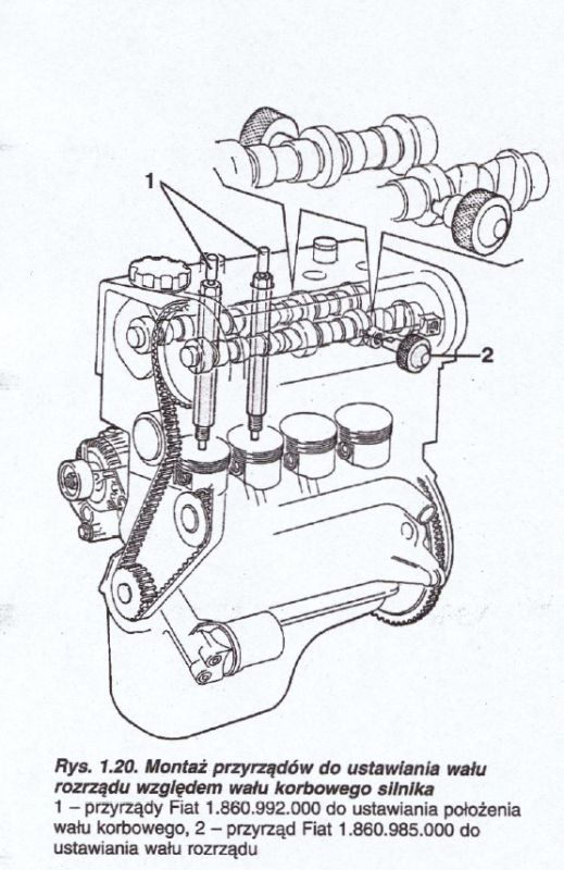

to jak sie u was ustawia rozrzad?
fachowo blokuje sie walki a niefachowo da sie bez tego ponoc ale ja sie nieznam bo tylko fachowo to widzialem
musi sie dac, zawsze myslalem ze tam tez sa znaki
walsnei nie ta tam znakow i wedlug ksiazki do punto i wedlug DTE tzra miec przyzad do blokowania walków ale juz nie raz slyszalem ze da sie to zrobic bez tego przyzadu ale jak to nie wiem bo ktos tu obiecal ze zapoda manual z tego ale jak naarzie nie widzialem
edit
znalazlem cos takiego
Tak w ramach rozwiązania problemu. Rozrząd przestawiony o około 1,5 - 2 zęby. Po ustawieniu wszytko wróciło do normy waytogo.gif Przy okazji uważajcie na momenty dokręcania śrub busted.gifU mnie poprzedni właściciel zerwał gwinty przy śrubach od łapy koło rozrządu. Efekt taki, że silnik przechyliło i łapa zaczeła obcierać o koło rozrządu nono.gif Normalnie bokser.gif dla takich mechaniorów! Wkręcili śruby na pakuły brawo.gif
