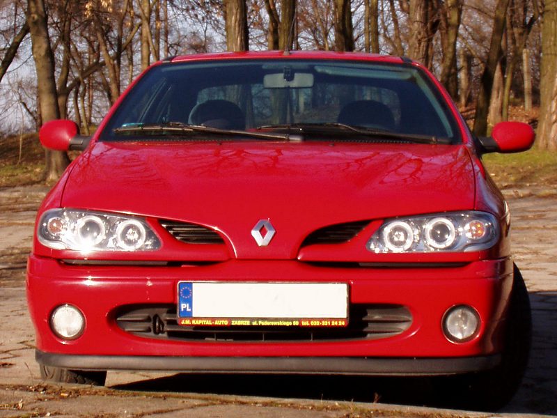

Jakieś szczegóły?? Może masz więcej fotek?? Oby sprawowała się bezawaryjnie wink.gif
> Wszedłem, doczytałem no i już mam :
> Dziękuję za pomoc
hehe, ja niedawno swoja coupe sprzedałem, mogłes pytać na priv'a albo coś, na mckp jestem klubowiczem, jest kilka godnych megan w okolicy, ale czerwona jedna... wink.gif
> Jakieś szczegóły??
Więcej nie robiłem, bo z boku na zimówkach, na stalowych felgach słabo się prezentuje.
Która hehe.gif ?
> Weź daj więcej fotek, się zobaczy czy "bezwypadkowa"
Jak chodzi Ci o tylną klapę to jest Phase 1. Z tyłu ma czarne lexy sick.gif, ale komplet oryginalnych lampek dostałem razem z samochodem, więc na wiosę pewnie wrócę do serii.
