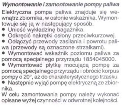

tak , kup sobie od razu nową uszczelkę, jak odkręcisz lekko podnosisz i przekręcasz o chyba 1/4 obrotu, po czym możesz wyciągnąć i sprawdzic co jest grane

znalazłem w mądrej książce taki opis

no wlasnie z kad ten przyrzad wziasc??
