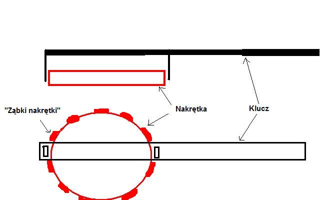

Jedyny patent posiada fiat bo ma do tego specjany klucz.
A ja u siebie odkrecalem zrobionym przez siebie kluczem- pospawanym z kawalka blachy i plaskownikow.
Spróbuje jutro coś takiego sklecić bo jak narazie ani drgnie.

musisz troszkę tam popukać oink.gifzlosnik.gif u mnie też szło opornie... ale potem ruszyło się i dało się odkręcić
No tak teraz już to wiem wink.gif podobno to błąd konstrukcyjny Punto 2 (jeden z wielu) i nawet klucz serwisowy nie wchodzi. Stępiłem przecinak => i jakoś poszło nawet nie ma śladu na nakrętce ok.gif
