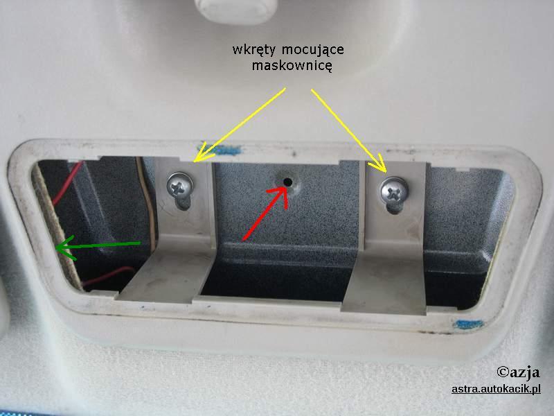

Wiertarką na auto yikes.gif JA bodajże po zdjęciu starych daszków odchyliłem do dołu podsufitkę troszeczkę i przepchnąłem od strony lampki sztywny drut a jak wyszedł z drugiej strony to reszta już prosta. Nie jestem pewny tylko czy przy tej operacji nie jest konieczne zdjęcie tych plastikowych osłon słupków przednich bo one też trzymają troszkę podsufitkę. No i nie mam szyberdachu.
Tak, tyle mówi teoria... wink.gif Tylko w praktyce kiedy pcha siędrut od strony daszkow to nie wychodzi pod tapicerką jakby się tego oczekiwało (w miejscu któe wskazuje ZIELONA strzałka) ale pod blachą, którą wskazuje CZERWONA. Jedyny sposob to rozwiercić otwór (CZERWONA strzalka) i łapać tamtedy przewód.
Przy próbie pchania pod tapicerkę od strony lampki drut idzie pod blachy i nawet nie probuje wyleść przy otworze po daszku.
Myślałem, że tylko ja mialem tak zamotane lub dwie lewe ręce ale wczoraj rozmawiałem z kolegą zielikiem i mial dokładnie ten sam problem
> Tak, tyle mówi teoria... Tylko w praktyce kiedy pcha siędrut od
> problem
> Pozdroofka
Wszystko się zgadza tyle że ja nie mam szyberdachu więc tapicerkę da się odciągnąć lekko do dołu i przewód idzie tam gdzie sie chce. Więc z tej strony mam dobrze przy tym montażu a z szyberkiem to tak właśnie myślałem że może być troszkę gorzej

Moja astra też nie posiada szyberdachu. Nie ma to w zasadzie żadnego znaczenia. Problem polega na tym, że przewody z daszka są skierowane bezpośrednio w otwór pomiędzy wkrętami mocującymi owy daszek.
Tak jak zobrazowane jest to na powyższym zdjęciu - rozwiercić otworek i bez problemu można podłączyć się pod lampkę oświetlenia wnętrza.

No to ja mam jakiś inny dach albo coś. Nie mam żadnego mocowania podsufitki w tym miejscu ona sobie po prostu wisi i jest w miarę sztywna. Przewody do lampki też idą pod podsufitką. Ja przepchałem przewody i mi wyszły w miejscu mocowania daszka i jest git. Coś kojarzę że to mocowanie daszka przechodzi przez podsufitkę i chyba tą blachę o której mowa ale ja przewody z pod tej blachy przeciągnąłem pod podsufitkę w okolicy mocowania daszka. chyba tam są jakieś do tego przydatne otwory ale żeby się upewnić musiałbym rozebrać. A oto fotki okolic mojej lampki
