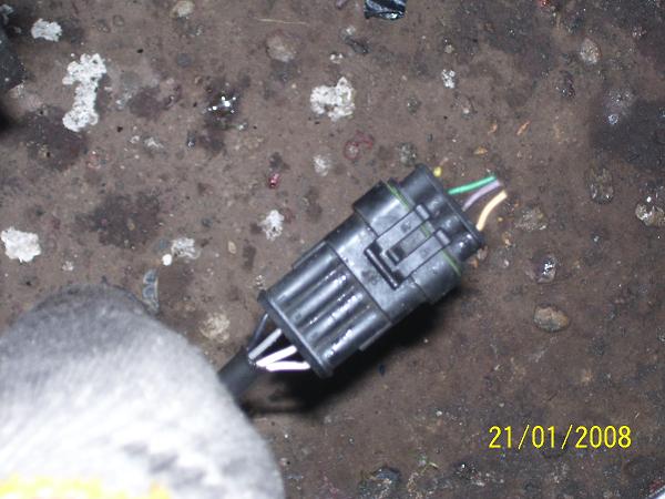

Chciałbym sie was zapytać jak podłączyć sonde (drugą) w MPi dokłądnie chodzi mi które kabeliki do których:
Przewód z wiązki elektrycznej:
A tu od sondy:
Jak to zlepic zeby działało??
I jeszcze takie pytanka:
1. Po podłaczeniu nie przestanie mi sie świecić kontrolaka od silnika ?? trzeba podpiąc siepod komputer ??
2. Zwykły elektryk posiadajacy Euroscana powinien sobie z tym poradzić ?? Sprawdzić czy działa ?? czy raczej lepiej wybrać sie do serwisu ??
3. Ile moze mnie taka usługa kosztować ??

ekranowane to sygnalowe (szare i czarne), te poza tym grzałka (biale w sondzie),
nie trzeba na kompa , zgasnie
euroscan powinnien dac rade
usluga 50zł

yyyy..... to znaczy ja to tak zrozumiałem:
szary,czarny --- do niebieskiego i fioletowego (obojętnie jak ??)
dwa białe --- do żółtego i biało czerwonego (też obojętnie jak ??)

tak - tylko chyba nie obojetne jak , nie mozesz porownac z sonda pierwsza? inne kolory tam sa? siostra sprzatała garaz i kartke gdzies wsadziła crazy.gif
kogo by się poradzić w tej sprawie ?? jest tu jakis kącikowy elektryk hmm.gif
z tego co wywnioskowałem z kartki to
SILNIK WTYCZKA
fiolet - zółty
niebieski - zielony
czerwony - fioletowy
zółty - biały
