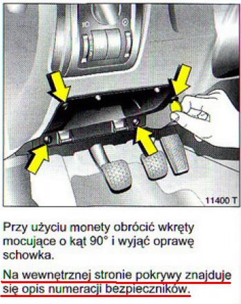

[image]http://ba83524daaba4616m.jpg[/image]
moze to pomoże ?

O ile dobrze pamiętam, w AII nie ma opisu bezpieczników na klapce (jest oczywiście w instrukcji).
jest opis na tylnej stronie schowka, wczoraj zmieniałem bezpiecznik smile.gif
