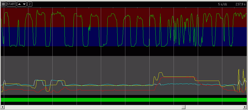

w zalaczniku jest przebieg pracy zrzucony z aplikacji ACLpgWin 1.79 dla STAG-100 (trzeba skasowac rozszerzenie .gif wink.gif
moje pytanie brzmi - czy przebieg pracy sondy lambda (na poczatku na benzynie potem gaz) jest prawidlowy ?
niby lata sobie w zakresie 0,2-0,9 benzyna i 0-0,8 dla LPG - natomiast nie jest to sinusoida - nie idealna, gladka tylko poszarpana ze szpilkami - na wolnych jeszcze wyglada jako tako jak sinusoida - przy 3 tys obr raczej gory bez dolin - bardzo poszarpane - do juz druga sonda i sa takie objawy
multimetrem pokazuje 0,2-0,8V
czy taki wykres to taka wlasciwosc czulosci staga-100, cos nie tak z okablowaniem ? (przewody dali w rurce igielitowej - stwardniala i popekala w wielu miejscach, kable do sondy skrecilem z odczepka przez metalowe konektory z kostki polaczeniowej 220V wink.gif
co ciekawe sonda na benznie czesto wskazuje napiecie powyzej 1V ! WTF ? np po odpuszczneiu pedalu gazu z wysokich obrotow spada na wolne i na wykresie sonda idzie na bogata i wskazuje 1.08-1.12V i po chwili blad sondy - silnik pracuje rowno - po jakis kilkunastyu sekundach sonda spada niechetnie ponizej 1V i zaczyna skakac 0,2-0,9 i jest ok
o co tu chodzi ?
na starej sondzie NTK bylo to samo - na nowej BOSH to samo
skad sie biora tak poszarpane wartosci z sondy i dlaczego u licha idzie pow 1V gdy chodzi na enzynie a odczyt jest ze staga ?
fragment pracy na LPG - na PB tez takei poszarpane

Jakiś czas temu spieraliśmy się tutaj na temat szybkości reakcji sondy. Podawałem wtedy linki do stronki z przykładowym przebiegiem napięcia na sondzie i on też był poszarpany i ze szpileczkami. Teraz nie potrafię tego znaleźć. Poza tym sonda w jedną stronę reaguje szybciej, a w drugą wolniej, więc nachylenie zboczy tej ,,sinusoidy" będzie niesymetryczne, tak trochę w piłę będzie się zniekształcać.

zhackowalem te pliki ktore generuje ACLPGWIN - najpierw hexeditor potem wkleilem do excela i pocialem na bajty
przeliczylem na bajty , wszystkie wartosci x2 (nie wiem czemu - ale np 0,88V jest zapisywane jako 44 dziesietnie)
i zrobilem wykresy
niekiedy mieszanka idzie na bogata - sygnal z sondy jest stale pow 1V - dopiero w excelu widac ze jest plaski z malymi fluktuacjami na poziomie 1,04-1,08V - najwyzsza szpilka zanotowana 1,4V - jest tak tylko na benzynie
na gazie jest ok - nie wyskakuje powyzej 0,85 - ale tez i potrafi zejsc ponizej 0,2V - przebieg ladniejszy niz na benzynie
tak bylo zawsze
ostatnio padl mi krokowy na przepustnicy - na zimnym nie mam wolnych obrotow - ale to nie wksazuje dlaczego z sondy stag rejestruje sygnaly pow 1V - na wszelki wypadek wymienie tez okablowanie sonda-stag (ale gdyby kable mialy za duza rezystancje to sygnal powinien byc mniejszy od 1V ?

nie chodzi o proste odpowiedzi - nie mam porownania czy taki przebieg to norma - moze np to ze po zalaniu wachy na tesco zamulilo mi wtrysk i wydobylem wytryskiwacz upaprany jakas ceglasta mazia (nie mam pojecia jak to przepuscil filtr paliwa - a bak, przewody sa plastikowe)
zaczalem sie zastanawiac czy problem nie jest np we wtrysku - choc monowtrysk to taki gaznik - liczy sie dawka a nie stozek rozproszenia (zmiana kata rozproszenia o np 5st nie powinna miec znaczenia skoro wtrysk nastepuje w poczatek rozwidlenia kolektora)
no i skoro multimetr na benzynie pokazuje dobrze to moze to stag ma cos z ukladami A/C po odlaczeniu gazu ?
to ze sa szpilki to akurat nie przeszkadza mi - moze elektronika uznala ze tak lepiej - ale martwi mnie to ze na benzynie pokazuje czesto mieszanka bogata przez dlugi czas i czesto "sonda uszkodzona" a po np 1-2min pokazuje dobrze - po przelaczeniu na LPG natychmiast pokazuje poprawnie

Ja bym na twoim miejscu sprawdził napięcie z sondy dobrym cyfrowym woltomierzem, a jeśli na nim też będzie skakało ponad 1V to bym przede wszystkim odłączył Staga i sprawdził bez niego. Podejrzewam że to w nim jakieś cuda się dzieją że po przełączeniu na benzynę dodaje od siebie jakieś wyższe napięcie z niedużym prądem. Na ubogiej mieszance sygnał sondy przeważa, a na bogatej sumaryczny sygnał wyskakuje ponad 1V.

tu bym nie stawial na wine komputerka gazu aby to udowodnic mozna wyciagnac bezpiecznik od gazu podczas pracy na benzynie i wszystko bedzie jasne czy inst ma wplyw na to
